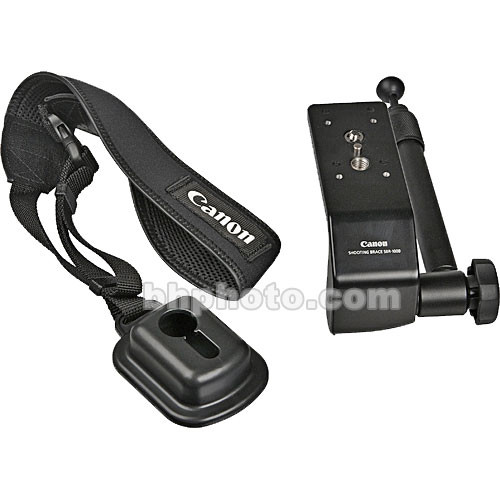

Vieux 26/07/2006, 10h14
Eric D. Eric D. is offline
Messages: 3 670
Par défaut les nouveaux Canon HDV HX A1 et G1 remplacent le XM2
Enfin Canon sort dans sa version HDV la XM2
La version de base : XH A1 (appellation US)
La version plus pro : XH G1 (appellation US toujours) aura en plus : HD/SD SDI, Genlock, TC in/out
http://cweb.canon.jp/prodv/xhg1/index.html
meme gabarit meme vocation (et peut etre meme plus vu les possibilités)
l'ergonomie semble bonne mais l'écran LCD ??? peut etre un peu petit ?? (habitude Canon) ce qui si il est de tres bonne qualité peu ne pas etre un handicap
en tout cas la bète a l'air bien concue l'écran se repliant sous la poignée de portage qui possède les commandes de Zoom et de Rec la présence d'un support micro externe atteste des possibilités XLR symétrique alimenté en entrée c'est un plus pour ce produit
- réglage du volume des entrés audios par 2 potentiomètres et commande Auto/Manuelle des réglages comme sur la XM2 ce qui est le plus pratique des systèmes (meme si parfois les boutons sont un peu petit)
- gestion du son complète Ligne / Micro /attenuateur -20db / 48V Fantome et Choix CH1 ou CH1 sur CH2 pour une gestion plus facile des piste son en mono dans les logiciels de montage
- la petite fenètre au dessus du selecteur 48V est le nouveau senseur Externe AF qui sert a mesurer la distance entre le sujet et la caméra (voir paragraphe objectif)
- la présence du micro stéréo intégré permet peut etre comme sur sa grande soeur de faire de l'enregistrement 4 CH ???? en tout cas cela permet de partir léger en tournage de terrain
sinon le montage d'un canon court ou long ou comme ICI d'un Sennheiser Me66 est tout a fait possible (n'oubliez pas la bonnette anti vent)
- le TRI CCD 1/3 de pouce HD et processeur DGIC DV II est le meme que celeui de la XL-H1 donc aucune concession n'a été faite sur la qualité d'image pour ce camescope.
hélas n'étant pas un modèle Progressif il ne permet donc pas le 24P et 25P pour les amateurs d'image Cinéma (ce que maintenant on peu faire de façon software avec de bons résultats)
- Coté optique on retrouve un 20X 4.5-90mm à F1.6 et à F3.5 donc doté d'un 32mm photo pour l'angle maxi ce qui en 16/9 HDV est tres bien pour assurer dans toutes les situations, objectif équipé d'un pare soleil efficace et de bonne taille
bague de Mise au point manuelle qu'il faudra tester
- La principale nouveauté chez Canon consiste en un système de mesure AF externe en plus du système traditionnel de mesure par le contraste du capteur
une petite fenètre sur le coté de l'objectif mesure donc en permanence la distance entre le sujet et le camescope ceci afin de permettre au calculateur AF d'anticiper la mesure et de l'affiner en suite par la mesure du contraste sur le CCD
Ce système permet donc d'accelerer la mise au point automatique de manière conséquente et d'obtenir ainsi le poit rapidement et précisément ce qui en HD est impératif si on souhaite profiter de la pleine qualité du format.
Instant AF donc qu'il faudra comparer sur le terrain en toutes conditions pour voir si effectivement ce système apporte un plus au délicat problème de mise au point en vidéo haute définition.
- Tous les paramètres de réglages d'image de l'XL-H1 sont accessible sur ces deux nouveaux camescopes, donc avec 23 points d'ajustement cela permettra de se faire SON image avec ses propres paramètres ainsi que de Synchroniser facilement une HX A1/G1 avec une XL-H1 sur un tournage multicaméra c'est donc une caméra tres complète au niveau des réglages;
- bague de Zoom manuelle comme sur les HLH1 (a voir pour la velocité et l'usage)
et luxe suprème une bague de Diaphragme enfin accessible sans avoir a chercher une petit molette cachée au coin d'un boitier. l'effet ergonomique est instantanné car sans quitter la main de la bague de MAP on a le Zoom et le Diaph c'est a dire de quoi controller son image parfaitement a la manière des combos professionels a optiques manuelles
il manquera juste la sensation des bagues a butés et course fixe mais c'est la conception de ces optiques intégrés qui oblige a une commande électrique intégrale
- la poignée principale porte le commutateur ON OF et le poussoir d'enregistrement ainsi que:
- le réglages de la gamme de vitesse du Zoom
- un bouton pour la prise de photos 2.0 megapixel en 1920 x 1080 sur la carte SD interne, seules ou simultanés pendant la prise de vue vidéo (photos compatible avec l'utilisation d'un flash de la série speedlite connecté dans la griffe porte accessoires du camescope)
- la bascule suple de commande de Zoom électrique variable
- la commande d'éjection de la cassette DV/HDV
- il y a une molette shutter sous le push AF pour commander la Vitesse d'obturation
- les classique Filtres gris neutres indispensables en Vidéo 1/6 et 1/32
- un push AF pour la map auto ponctuelle la commande AF ON/OFF accessible
- un systeme de preset de focales et de focus comme sur l'XLH1
- ergonomie des réglages a la manière des combos professionnels boutons accessible pour
- le GAIN L,M,H (programmables) et la commande de Gain Auto ON/OFF
- la Balance des blanc a 3 position deux mémoires 1 & 2 et PRESET (programmables) la commande de balance Auto/Manuelle et le bouton de mémorisation du blanc situé a proximité
- la Mire de barres accessible instantanément
- un verrou d'exposition (pour figer les réglages instantanément)
- les 2 mémoires de scènes a acces rapide
- la commande du custom preset
- plus haut on trouvera le meme molette de fonction que l'XLH1 qui permet de passer d'un mode a l'autre avec au centre une fenètre pour e Timecode et les vu mètres audios.
- sorties HSDI Genlock comme sur sa grande soeur sur le modèle XH-G1 permettra toutes les applications en Multicaméra et régies Direct en plus des Dto disk HD meme en HDCAM
- deux courbes de gamma Ciné 1 et Ciné 2 et une gestion des noirs ... + plein plein d'autres paramètres .. (ca promet)
- la gamme de prix visé (provisoire) 4700$ la place en concurrence Directe avec la Z1 Sony et la GHYHD100 JVC cette machine risque d'ouvrir de nouveaux horizons au format 1080i pour les Pros de l'image en low cost ...
écran LCD 2,8pouces......................................
On trouve aussi a coté du bouton de fonction principal les commandes de
- Display pour choisir le type d'informations a afficher dans le viseur ou sur l'écran LCD
- Peaking pour aider a la mise au point
- l'activatin du mode VTR (magnéto)
- la touche Review pour re visionner les dernières secondes d'enregistrement
- Sur le dessus du boitier caché par l'écran LCD quand il est replié on truve un petit haut parleur de controle l'attenuateur pour le micro stéréo (utile en ambience forte)
- le bouton de recherche de la fin de scène facilitant le recallage d'une cassette apres un electure de controle sur le terrain
- ainsi que la selection des valeurs de balances des blancs pour la position preset du selecteur
- la poigée de portage cache les commandes classiques du mode VTR lecture avance stop etc...
- une commande déportée du Zoom électrique variable
- un second bouton d'enregistrement et un pour la prise de photos
- sur l'avant de la poignée la griffe a contacts Canon permettant de monter et d'alimenter les accessoires de la marque
- Toute la connectique Vidéo est regroupée sur l'Ar de la caméra connecteur Composante, connecteur Audio Vidéo composite,
connecteur Casque, connecteur 1394 HDV/DV, connecteur control L (lanc), connecteur HDSDI, connecteur Genlock, connecteur Time-code
tout ça c'est tres pratique en utilisation sur pied car d'un tour de gaffer on securise tout ça sur le manche de commande de la tete fluide
pour l'utilisation en régie directe a main levée ???faut voir si le poids des cables BNC Vidéo HDSDI et synchro ne va pas handicaper la machine (quoi que l'optique est surement plus lourde que sur une XM2)
- en plus l'HDSDI 1.485 Gbps de la HX-G1 transporte non seulement la vidéo HD native 1080i non encodée en HDV le Son est incorporé ainsi que le Timecode LTC SMPTE 299M ce qui permettra avec un seul cable coaxial de faire de l'aquisition HD image et son de tres haute qualité vers un recorder HDCAM ou une station de capture Direct To Disk HD
- la connectique HSDI permet aussi d'envoyer un simple signal SDI SD image et son SMPTE 272M en mode caméra ou magnétoscope afin de profiter d'une régie direct en SDI SD ou d'une station Direct to Disk d'aquisition en SD.
- Le compartiment batterie est désormais interne ce qui améliore l'ergonomie en limitant les excroissances externes.
avec une batterie de forte capacité BP-950G ou BP-970G on garde donc un camescope relativement compact.
- Conclusion a bien regarder cette caméra il ne manque presque Rien pour bien profiter des qualités de l'image HD du CCD Canon et le fait qu'il soit identique a celui de la HL-H1 devrait etre un gage d'uniformité pour les tournages multicams synchro
je suis conquis par cette machine dont le rapport gabarit/qualité lui donnera plein d'avenir ....
Caracteristiques provisoires de provenance Japon et traduites donc sujettes a modifications en fonction des versions NTSC et PAL définitives
Mode d'enregistrement :
- HDV en 1080i (définition 1440 et 1080 pixels)
- DV
- sur mini cassettes DV
Frame :
- 60i (59.94fps), 30F (29.97fps), 24F (23.98fps) Remarque : ce camescope présenté est la version US, on ne parle pas encore du PAL
Objectif :
- fluorite composé d'un groupe de 16 lentilles
- zoom 20X - 4.5-90mm à F1.6 et à F3.5 (en équivalence 35 mm : de 32.5mm (grand-angle) jusqu'au téléobjectif 650mm.
- zoom : variable et fixe (16 choix différents)
Capteurs :
- 3CCD
Affichage 800 lignes sur une TV
Viseur :
- 269.000 pixels
- possibilité de choisir entre monochrome ou couleurs
Gain :
Automatique, -3dB, 0dB, +3dB, +6dB, +12dB, +18dB and +36dB
zébra :
très complet : 70%, 75%, 80%, 85%, 90%, 95% et 100%), barres de couleurs SMPTE (1kHz, -12dB ou -20dB) etc..
Balance des blancs :
Automatique, 3200K, 5600K 2 positions de réglage, choix de la température de couleurs (de 2800K à 12000K par step de 100K)
Présélection des courbes gamma (ajustement de la colorimétrie)
- six présélections (qui permettent 23 réglages ) pour correspondre aux désidératas du chef-op
  • "VIDEO.C",
  • "CINE.V"
  • "CINE.F"
peuvent s'enregistrer sur carte-mémoire (comme sur la FX-1)
Le détail de ces présélections :
Gamma (GAM)*NORMAL, CINE1 and CINE2
Knee (KNE)AUTO, HIGH, MIDDLE and LOW
Black (BLK)STRETCH, MIDDLE and PRESS
Master pedestal (PED)*From -9 +9
Setup level (SET)*From -9 +9
Sharp Ness (SHP)From -9 +9
Horizontal detail frequency (HDF)HIGH, MIDDLE and LOW
Horizontal/vertical detail balance (HDF)From -9 +9
Coring (COR)From -9 +9
NR1*OFF, HIGH, MIDDLE and LOW
NR2*OFF, HIGH, MIDDLE and LOW
Color matrix (CMX)*NORMAL, CINE1 and CINE2
Color gain (CGN)From -50 +50
Hue (CPH)From -9 +9
R gain (RGN)From -50 +50
G gain (GGN)From -50 +50
B gain (BGN)From -50 +50
R-G matrix (RGM)From -50 +50
R-B matrix (RBM)From -50 +50
G-R matrix (GRM)From -50 +50
G-B matrix (GBM)From -50 +50
B-R matrix (BRM)From -50 +50
B-G matrix (BGM)From -50 +50
Ce camescope dispose également d'un réglage spécifique
- pour rendre les chairs, la couleur de la peau (saturation, chroma, via des courbes)
- pour les détail du ciel (on, off)
Mode Photos :
1920 x 1080 pixels - s'enregistre sur carte-mémoire
Sorties : modèle XH G1
- sortie HD/SD-SDI (avec le time code)
- entrée genlock (pour faire travailler en parallèle plusieurs camescopes)
- TC-IN et TC-OUT (de type BNC)
- sortie component : correspondance D3/D1
- HDV-DV : IEEE1394
Sorties : modèle XH A1
- sortie component : correspondance D3/D1
- HDV-DV : IEEE1394
Audio :
- 2 canaux : MPEG1 Layer2 (16bit 48kHz bit rate 384kbps) - DV 2 canaux : PCM digital recording (16bit 48kHZ/12bit 32kHz)
- entrées XLR pour micro
- réglage du niveau du micro et de l'entrée ligne
- sortie HP
crosse d'épaule de cou car c'est une sangle qui passe derrière la nuque et qui porte la charge au bout d'un Pod réglable
avec l'accesoire SBR-1000 (424€HT) mais le LCD sera til a la bonne place pour le confort du cadreur ???
sur un steady hand elle va faire un malheur par sa compacité
Un software pour l'enregistrement propre à Canon appelé "Console"
La version 1.1 est prévue pour octobre compatible Windows XP (on ne parle pas du MAC)
Choisir ses préférences :
Choisir sa séquence :
Contrôle du camescope :
Vecteuroscope :
l'enregistrement et le play-back en HDV se fait de manière optimum grâce au Canon Individuel HD LSI
Le soft "Console" s'achète à part pour $ 599
__________________________________________________ ___________________________________________
Modèle XH A1
Poids : 2.030 grs à vide
Disponibilité mi-Novembre en europe au prix de 3.800 € (4.700$)
Modèle XH G1
Poids : 2.100 grs à vide
Disponibilité mi-Novembre en europe au prix de 5.500 € (conversion à partir du yens - ça reste à affiner ) soit 6.800 $
Dernière modification par Eric D. 01/08/2006 à 12h36.
