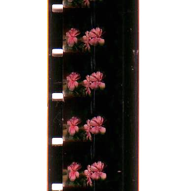

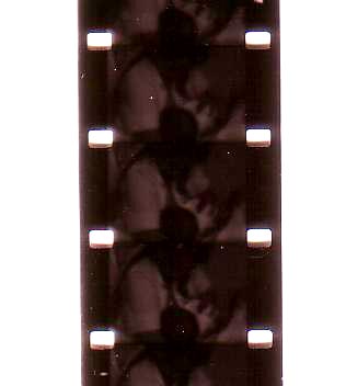

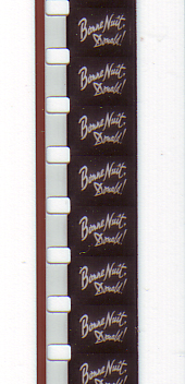

Voici comment se présentent les films de ces différents formats :
Film 9,5 mm
Film 16 mm (double perforation)
Film 16 mm monoperforé
Film 8 mm

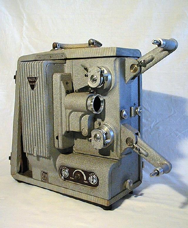

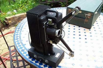

Peux-tu préciser auquel de ces deux projecteurs ressemble le plus le tien ?
a)
b)
Le Pathé Mirage est un appareil de moins bonne qualité, qui risque de détériorer les films si le chargement est mal fait.
Je te déconseille de tenter de l'utiliser.
