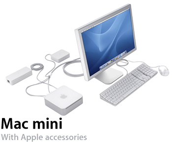

-Je passe sous silence volontairement le petit dernier d'Apple :
très pratique en bureautique et web, mais avec un seul slot de ram et un disque interne de même qualité qu'un portable cela me semble juste avec un Final Cut Pro dernière version !
