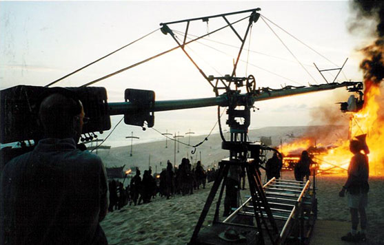

Utilisation de la Louma sur un tournage
Tournage de "1941" (Spielberg)
