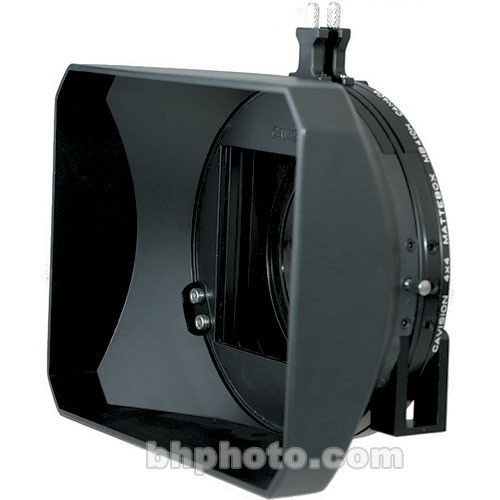

Précédent   Forums > Vos films, l'aspect artistique > Plateaux, prise de vues, éclairage
Vieux 16/05/2007, 01h45
papango papango est déconnecté
Date d'inscription: April 2007
Localisation: Seine & Marne
Messages: 32
Par défaut mattebox geardear, vous connaissez ?
'ai franchement pas 1000€ à mettre dans un "porte filtre pare soleil" et j'ai trouvé ça:
Welcome to Geardear.com
si il y en a qui l'ont acheté, j'aimerais déjà savoir
- ce qu'ils en pensent
- et si ça se fixe sur des optiques 24/36 : le systeme a une ouverture clipsable ? faut il des bagues d'adaptation (...)
Je leur ai envoyé un mail ça fait quelques jours, aucune réponse.
ça me rend réticent !
Vieux 17/05/2007, 04h09
Avatar de lolodescocotiers
lolodescocotiers lolodescocotiers est déconnecté
Testeur de hamacs
Date d'inscription: September 2005
Localisation: Fort de France
Messages: 276
Par défaut Re : mattebox geardear, vous connaissez ?
Je viens de passer les deux premiers jours de tournage de mon 52 avec celle d'un copain, la Vocas que la prod de Paris doit m'envoyer n'étant pas arrivée dans mon île.
C'est bourré de défaut de conception, mais c'est mieux que rien.
En particulier :
- les portes-filtres et leurs logements sont faits de plaques de même épaisseur et si tu serres correctement l'empilage de plaques extérieur, tu coinces les portes-filtres à l'intérieur. Des intercalaires en plastique de quelques dixième dans l'empilage en question devraient solutionner le problème.
- sur l'optique stock de ma HD100, la fixation par pincement coince la lentille avant et la mise au point devient dure voire impossible ! Là c'est plus chiant, même si un filtre vissé permettrait peut-être de rigidifier assez l'optique pour éviter ça (mais même un verre clair, ce n'est pas tout à fait neutre, et une couronne de filtre sans verre ne serait peut-être pas assez rigide).
Ça coute dans les 250€ HT hors livraison, mais une cavision ce n'est pas bien cher et au moins ça marche.Pour le même prix par exemple tu as celle là :
Plus chère mais facile à trouver sur Paris, la Vocas DV GA est à 650€HT clipsable et à 950 avec les rods.
Pour les filtres, c'est cher à Paris et moitié à NY.
Tags: , , ,
Mattebox Pour Camescope Prosumers DV / DVCAM Eric D. Professionnels de l'image (DVCAM, BETA) : matériel, accessoires, gestion ... 10 10/11/2006 21h55
Transporter sa cam HDV , son mattebox, etc.. Uniweb Les news de la vidéo 0 28/06/2006 12h43
Porte-filtres (Mattebox) et parasoleil pour la HDV Canon XL H1 Uniweb Les news de la vidéo 0 24/12/2005 10h33
Mattebox et pare-soleil pour la JVC GY-HD100 Uniweb Les news de la vidéo 0 25/08/2005 09h22
Fuseau horaire GMT +2. Il est actuellement 07h59.
