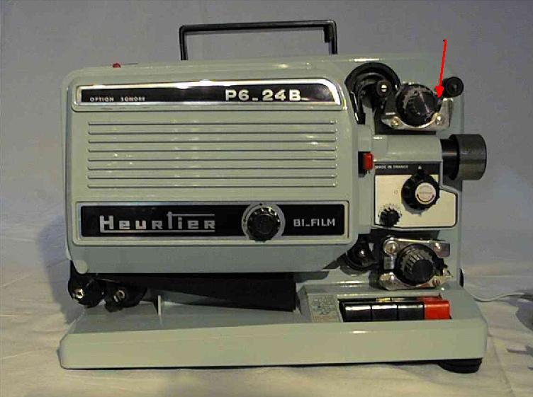

Les deux modèles de P6-24 (le mono-film et le bi-films) sont des appareils à chargement automatique.
Si personne ne peut te procurer une notice, tu peux t'inspirer du document ci-dessous :
Pour charger l'appareil, il suffit d'introduire le film à l'endroit indiqué par la flèche rouge, après avoir pris la peine de couper l'amorce en biseau... comme ceci :
