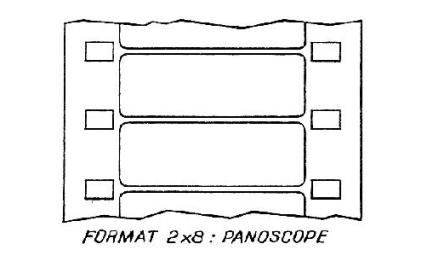

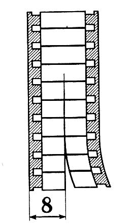

Il s'agit d'un film de 16mm de large mais avec le pas d'un film 8mm????
C'est tout simplement du double-8... Le film fait 16 mm de largeur, mais avec les perforations du 8 mm.
Il passe deux fois dans la caméra (en retournant les bobines) de façon à impressionner un côté, puis l'autre et il est ensuite coupé en deux, après développement, ce qui donne un film de 8 mm de largeur.
Le projecteur est donc un projecteur 8 mm normal.
Film double-8
Le film est ensuite coupé en deux
Remarque
La firme Emel avait imaginé d'utiliser, sous le nom de Panoscope Emel, un film double-8, sans le couper en deux après traitement, afin d'obtenir une image panoramique.
Un projecteur spécial avait été conçu pour ce format... Malheureusement, le procédé a été très vite abandonné, pour deux raisons :
- La minute de film coûtait deux fois plus cher que pour un 8 mm normal.
- Très souvent les labos coupaient le film en deux, malgré la mention qui figurait sur la boîte.
