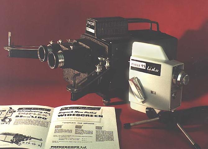

Bonjour,
Je met ce petit post car je susi allé sur les FAQ argentique rubrique 9,5mm mais je n'ai pas trouvé ce que je cherchais.
Voila j'aimerai voir une photo ou une image du projecteur suivant : Le Pathé Europe Monaco 9,5mm. On m'en a dit grand bien mais je n'arrive pas à voir la tête qu'il a .
De plus si quelqu'un en plus de la photo a queluqes infos technique sur le projo je suis preneur.
En terme de qualité peut on le comparer à un tri film heurtier ou pas?
Merci
Ballou

Le Pathé Monaco était un projecteur permettent de passer le 9,5 mm normal, mais aussi le 4,75 mm panoramique (9,5 à double perforation, coupé en deux comme le double-8 et projeté horizontalement)
Il en est question dans l'article sur le 9,5 :
http://www.cameravideo.net/forum/faq...mat-9-5-a.html (Le format 9,5)
Voici son aspect, en position horizontale pour la projection du 4,75 panoramique.
On peut voir à côté la caméra Lido adaptée à ce format.
Posté par Ballou
En terme de qualité peut-on le comparer à un tri-films Heurtier ?
Il est aussi robuste que le tri-films, mais beaucoup moins rustique... Très difficile à trouver car le format 4,75 a très vite été abandonné

Super la photo ainsi je peux avoir une idée du design du projo.
Pour transférer du 9,5mm afin d'éviter de changer sans cesse les passes vues du tri films Heurtier etc... est ce que projo est de bonne qualité. Tu dit qu'il est moins rustique qu'entends tu par là? Plus évoluer? Plus jolie?
Quel type de lampe est monté sur ce type de projo?
J'ai ressement vu un projo Pathé Europe 9,5mm (la copie conforme de mon pathé Europe 8mm), est ce que ce projo le pathé europe 9,5mm est équivalent au Pathé Europe Monaco?
de plus ce projo (le Pathé Europe Monaco) à l'avantage de pouvoir projeter les films 4,75mm même si c'est excéssivement rare cela peut être un plus au cas ou?
Est ce un projecteur robuste (même si le 9,5mm tu t'en doute ne met pas demandé tous les jours).
En fait si je me pose ses questions c'est parce que à première vue un Pathé Europe Monaco 9,5mm coûte environ 1000 à 1200€, alors qu'un tri film Heurtier max dans les 350€ en magasin.
Je me demandais donc si la différence de prix était essentiellement du à la rareté du produit ou la qualité supérieure du projecteur.

Pour satisfaire ta curiosité au sujet du Monaco, je te signale qu'il est aussi robuste que le Heurtier tri-films, mais d'une conception plus moderne.
Comme il n'y a aucune chance pour que l'on te demande de transférer du 4,75 mm, ce format ayant très peu été utilisé, je ne te conseille pas d'investir dans un Pathé Monaco qui coûte beaucoup plus cher que des projecteurs plus courants, à cause de sa rareté.
Ce sont surtout les collectionneurs qui sont intéressés par ce bi-format 9,5 - 4,75.
Pour transférer du 9,5 mm, il est bien préférable de te procurer un Pathé Europe 9,5 semblable au modèle 8 mm que tu possèdes déjà.
