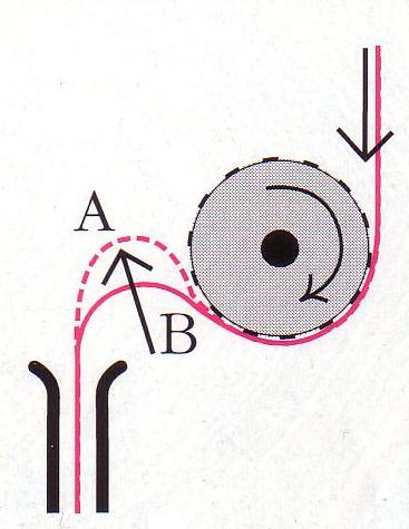

Il est possible que le manque de stabilité s'explique par l'absence de boucles entre les débiteurs et le couloir.
Comme pour tous les projecteurs à chargement manuel, il faut prendre la peine de laisser une boucle à l'entrée et à la sortie du couloir.
Comme ceci :

Je vais pouvoir avancer; d'abord, je n'ai pas laissé de boucle; bravo pour le schéma; j'avais essayé d'envoyer une photo de l'appareil, mais je n'ai pas compris le principe : c'est mal parti!!!.

Le manque de stabilité provenait donc bien de l'absence de boucles... Voici déjà un problème résolu !
