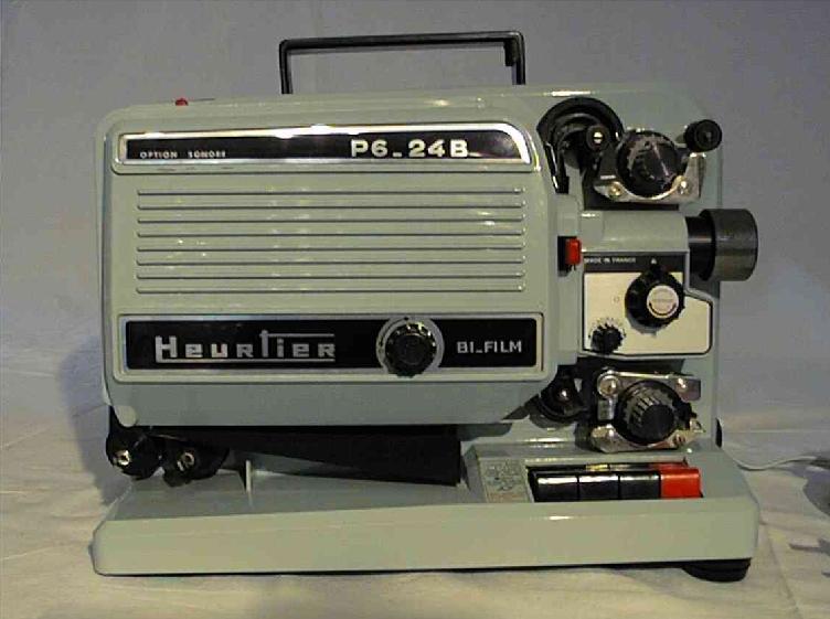

j'ai actuellement le projecteur HEURTIER P6-24B mais je crois que la courroie est cassée. comme je ne m'y connais pas pour réparer j'essaie d'acheter autre chose. Est ce que le HEURTIER P6-24B est aussi un bi-format ?
d'après toi entre les modèles Dualux 2000 et le HEURTIER P6-24B lequel est le meilleur pour du transfert ? Je crois que mon heurtier a aussi un rhéostat et ça vaudrait donc peut-être quand même la peine de le faire faire réparer...
Cela dépend du modèle que tu as... Il a existé deux modèles de P6-24B :
- l'un uniquement Super-8.
- l'autre bi-films.
Le tien ressemble-t-il à celui-ci :
Posté par Tilda
Le Dualux est préférable, parce qu'il possède un rhéostat permettant de régler la vitesse ; ce qui n'est pas le cas du P6-24B, qui peut poser des problèmes parce qu'il n'est pas possible de le régler sur 16,67 im/sec pour faire disparaître le papillotement.
