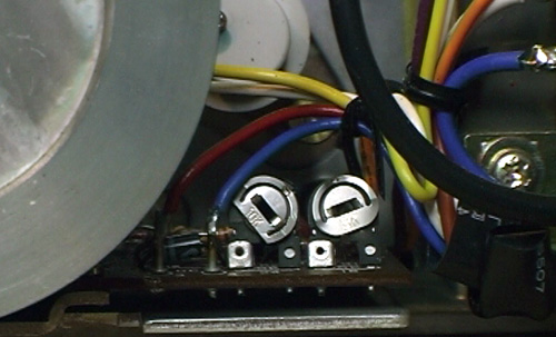

Si c'est un projecteur sonore, il faut agir sur les résistances ajustables qui se trouvent sur le circuit imprimé de régulation électronique de la vitesse... Elles se présentent en général ainsi :
